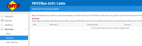

Steinigt mich nicht, wenn das falsch sein sollte: Aber muss er vielleicht eine statische Route einrichten?

- Routing-Einträge sind nicht notwendig
