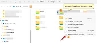

Prima dass es läuft, dann sind die Bilder für die Nachwelt falls wieder wer Netzlaufwerke mit Win11 verbinden möchte:
in Win11 auf Netzwerk wechseln, Synology auswählen, gewünschten gemeinsamen / freigegebenen Ordner auswählen der zum Netzlaufwerk werden soll, mit rechter Maustaste anklicken > Weitere Optionen zeigen anklicken:
