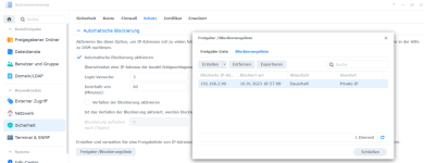

Dann melde Dich auf dem Remote NAS an entferne die Blockierte IP. Siehe Bild.

Das Problem bei dir ist, dass sich das lokale NAS nicht am Remote NAS anmelden kann wegen der Blockierung. Du musst also das Remote NAS prüfen. Ggfs ist auch nur das Problem, dass dein PC blockiert ist.
Notfalls kannst du auf dem NAS einen einfachen Reset machen - Daten werden dabei nicht gelöscht
