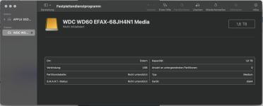

Also ich habe mir nun zwei neue Festplatten bestellt. Leider war es mir nicht möglich die eine Platte unter Linux in irgendeiner Weise sauber zu mounten. Die eine Platte, die Probleme macht, ist bereits durch den Secure Erease gelaufen. Was mir aufgefallen ist, sobald ich die Platte per Linux, Windows oder auch am Mac aufrufe zeigt sie mir nur 1,6TB an obwohl es ja 6TB sind. Wie krieg ich wieder die volle Kapazität der Platte angezeigt? Gibt es hier einen Trick zur Formatierung?

mach mal nen Screenshot , was er dir genau anzeigt
pseuss
17. Mai 2023
Hier mal Screenshots aus den verschiedenen Systemen. Habe auch mal Paragon installiert. Selbes Spiel.

Und das ist eine Fabrik neue Festplatte?
wird eine andere 6 TB Platte über den Adapter erkannt ?
Entweder der Adapter hat einen Treffer , oder die Festplatte
pseuss
17. Mai 2023
Nein, das ist die Platte mit den komischen Geräuschen aus der NAS. Im Grunde so gut wie Fabrikneu, weil wurde ja ausgetauscht und war kaum im Einsatz. Den Adapter habe ich schon eine Weile. Der Könnte es ggf. natürlich auch sein. Habe den ehrlich gesagt auch lange nicht mehr gebraucht. Wäre natürlich auch Versuch wert es mit einem neuen Adapter zu versuchen.

Evtl. ist Dein Adapter nicht für so große HDDs geeignet! ?
Unter Linux solltest Du Dir die HDD mal genauer mit G-Parted anschauen. Normalerweise müsstest Du mind. 3 Partitionen sehen.
Da Du die HDD mit Secure Erease behandelt hast, kann es schon sein, daß die HDD nicht mehr erreichbar ist. Schon öfters haben User mit Secure Erease ihre HDDs unerreichbar gemacht., quasi zerstört. Man sollte besser davon due Finger weg lassen.

War in der Tat der Adapter. Interessant. Naja, aber die Platte wird jetzt damit sauber erkannt. Interessant ist das ich das klicken damit nicht provoziert kriege. Mega nervig.
