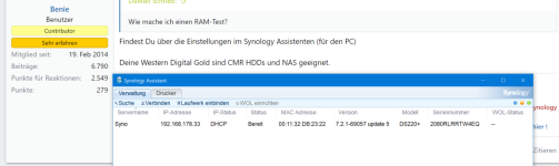

Dass es an den Platten selbst liegt, schließt ihr aus? Hab mal was gelesen, dass die WD Reds nicht so gut geeignet sein für die Synologys?!
Wie mache ich einen RAM-Test? Finde ich raus, aber wenn Du da einen Link auf eine Anleitung hättest, würde ich Zeit sparen und Dir dankbar sein! ;-)

In meinem Assistenten sind keine Einstellungen?!? Bin ich zu doof? Sorry!

kleines blaues Zahnrad Recht oben.

Drücke auf den blauen Zahnkranz oben rechts in der Menüleiste

Sorry, brauche echt ne Brille - dachte, das wäre so ein Social-Media-Button... Werde mit dem Test noch warten, bis der SMART-Test durch ist - ist jetzt bei 90% - da der einen Neustart des NAS machen will. Werde dann berichten.
