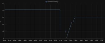

Ich habe heute auch mal ein Blick in die Systemsteuerung geworfen. Bei mir ist die USV (gleiches Modell) ebenfalls auf 42%.
Der Zubehör Akku ist 1,5 Jahre alt 😒

wann hast du davor mal danach geschaut und wie war der Zustand damals.

Anfang des Jahres war der Akku (CSB-SCD110 SCD110) noch bei 100%.

Beobachte das mal, vielleicht wird es wieder besser?

Die Ermittlung des Akkuzustands ist bei Blei-Gel-Batterien notorisch schwierig.
Der einfachste Test ist immer noch Entladung unter Last. USV mit einer ähnlichen Last wie eine DS beaufschlagen (zum Beispiel eine Lampe entsprechender Wattzahl), Stecker ziehen, Zeitdauer bis Abschalten messen. In halbjährlichem Abstand bekommt man ein paar Punkte in einem Diagramm, die man mit einer Linie verbinden kann. Spätestens bei 50% Restkapazität sollte man tauschen, weil ab da der Akku unter Last rapide zusammenbrechen kann.
das ist absolut korrekt
Ladezustand bei Blei Akku ist nur mit der Zusammensetzung (kann als Dichte gemessen werden) der Säure, also des Elektrolyt zuverlässig gemessen werden.

einfach auch mal Hand auflegen, also um die Temperatur zu fühlen. Wenn der Akku einen Zellenschluss hat geht die Temperatur rasch hoch. In meiner APC hab ich die Management-Karte drin und monitore die Akku-Temperatur.
