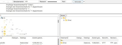

bin inzwischen ratlos. Kann mit Filezilla auf die Synology zugreifen. Verwende hierzu zum Test das admin Konto. Verbindung ist im lokalen Netzwerk ok, aber ich lande immer im Verzeichnis homes/Drive . Habe in den gewünschten Zugriffsverzeichnissen z.Bsp. Video alle Berechtigungen gesetzt. Gibt es zum Beispiel wie unter Windows eine Möglichkeit der Verknüpfung. Dann würde Video erscheinen und wenn man drauf geht , wird man zum Hauptverzeichnis Video weitergeleitet.
Bestimmt braucht man für eine Hilfe noch mehr Infos . Bitte einfach schreiben was ihr wissen wollt.

vielen Dank für die Antwort. Es spielt keine Rolle wer als User angemeldet ist. Admin oder wie im Screenshot FTP...Das Ergebnis ist immer gleich. Auch wenn ein ZIelverzeichnis vorgegeben wird. Vielleicht noch eine andere Idee?

Dein Screenshot beweist, dass du eben nicht im Ordner Drive landest.
Checke die Einstellungen des FTP-Servers bezüglich Root-Ordner.
Lumpi66
24. Mrz 2011
Ich hatte die erweiterten Berechtigungen aktiviert und da ein falsches Verzeichnis angegeben
