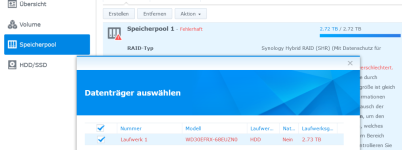

SHR ist konfiguriert:

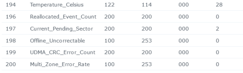

von den SMART Werten
die kannst du finden wenn du in 'dein Bild 1' oben links auf Integritätstatus gehst und dann SMART und dann nach unten scrollen und dort bei Attributen die Detail Tabelle aufmachst. Davon dann Screenshot machen und posten

Sieht nach einer Temperaturüberschreitung aus. Der Lüfter läuft aber eigentlich

Wie kommst du darauf? 28 Grad ist doch eher "kalt".
Ich würde eher sagen ID1 sieht nicht gut aus.

habe in der falschen Spalte geschaut. Dachte, dass links der höchste registrierte Wert steht

ID 1, ID197, haben Fehler, stellen aber in meinen Augen noch nicht das große Problem dar. 2 Sektoren warten auf Zuweisung, da könnte das Problem verborgen sein. Wenn diese Fehler ID auftaucht, zeigt das unter anderem das sterben einer Festplatte an, vorallem wenn er schnell ansteigt. , kann aber auch wieder nach erfolgter Neuzuweisung verschwinden.
Ich würde jetzt mal erst das Backup machen, wenn die neue Platte da ist, kannst Du überlegen einen Reperaturversuch zu machen oder die HDD gleich tauschen.

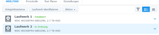

Ich bin jetzt doch etwas verunsichert, wie ich jetzt am besten vorgehe.
Wenn ich das richtig sehe, habe ich RAID (SHR) 1 konfiguriert, also beide Platten gespiegelt:
Daher habe ich nur ein Volume 1, welches aber fehlerhaft ist. Mir ist jetzt nicht ganz klar, welche Platte defekt ist.
Unten in der Übersicht steht, dass eine Platte verwendet wird und eine nicht.
Was mich auch wundert ist, dass Laufwer 1 nur auf initialisiert steht. In der Info (i) steht, dass auf diesem Laufwerk nur das Synology System installiert ist, aber keinem Speicherpool zugeordnet ist. Ist der Spiegelspeicher grundsätzlich nicht sauber konfiguriert oder ist das der Fall, weil das Laufwerk 1 defekt ist?

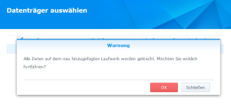

Wenn ich jetzt auf Reparieren gehe, kann ich Laufwerk 1 auswählen. Das würde Sinn machen, da dieses defekt zu sein scheint:
Wenn ich fortsetze, werde ich darauf hingewiesen, dass die Daten gelöscht werden. Kann ich wirklich sicher gehen, dass die Redundanz auf Laufwerk 2 für das Volume 1 erhalten bleiben?
Ein Backup habe ich auf einer externen 1TB Platte (waren nur knapp 600GB) durchgeführt. Eine neue Platte habe ich noch nicht bestellt. Das muss ich noch tun. Ich würde gerne erst einmal versuchen, das System zu reparieren.

ja klar, Laufwerk1 hat Problem und muss nun repariert werden. Das wird dann automatisch ablaufen, da wird wohl neu partitioniert und alles drauf kopiert was drauf sein soll. Die Reparatur wird etwas dauern, also Geduld haben.
13.654
5.823
524
ja das ist richtig. Das ist die HDD die wegen den pending sectors aus dem System geflogen ist, mal schauen ob die ersetzt werden und die DS die HDD wieder akzeptiert.
8.522
3.527
344
Aufgrund der defekten Sektoren war vermutlich die Systempartition beschädigt, aus diesem Grund muß bei einer Reparatur natürlich die erstmal defekte HDD neu formatiert werden, DSM installiert werden und hernach wird das Raid repariert. Musst du vermutlich nochmal extra anstoßen.
Da Du ein Backup gemacht hast bist Du ja auf der Sicheren Seite, falls doch was in dis Hose geht.
