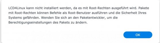

Hätte es mal mit dem ctrl-script versucht, bringt leider dann wieder folgenden Fehler:

Ich dachte, das passiert nur, wenn man im defaults-Abschnitt ein "run-as":"root" hat. Deshalb ja die ganzen Workarounds.
bb-qq hat nur den defaults-Abschnitt mit "package" und schreibt das später mit seinem spk_su-Programm auf "root" um.

Sobald im privilege was mit root vorkommt, kommt der Fehler aus dem Post
https://www.synology-forum.de/threads/lcd4linux-x86-package.64077/post-959055

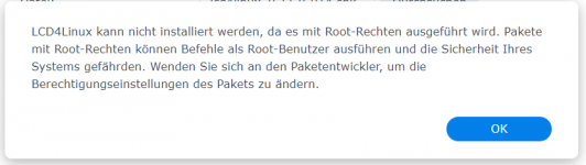

Hast du das alles nach der Installation angepasst oder?
Hätte deine Änderungen ins spk übernommen, den tool Teil aus der privilege entfernt und setze root:root bzw. 0600 über das Startscript
Selbes Problem wie vorher bei der Installation, durch das run-as: root kann man es nicht installieren...

Klar, hab ich alles erst nach der Installation angepasst. Das spk zu befummeln war mir zu aufwendig.
Ich frag mich, wie Synology selbst das macht. Ich hab bisher noch kein Paket von denen ohne den ctrl-script-Abschnitt gefunden.
Und die originalen spk-Dateien von denen lassen sich leider nicht mehr mit 7Zip öffnen.
