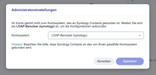

ich habe auf auf DSM 7.2 den LDAP Server aktiviert und wollte nun Synology Conatacts via LDAP synchronisieren. Dazu in den Benutzereinstellungenbei Contacts auf Erweitert und dann umgestellt auf LDAP. Nach dem Anmeldenkomme ich aber nicht weiter, der Knopf SPEICHERN ist grau.

Hast du denn die Meldung gelesen und diese auch befolgt?

Danke für Deine Nachricht. Aber wie und bei welcher Maske muss ich mich da anmelden?

Du musst ich in DSM/Contacts mit einem Domain/LDAP-User anmelden und dann die Meldung bestätigen

Nach nochmaliger Passwortvergabe hat es endlich geklappt. Ich konnte knapp 3500 Kontakte importieren (als CSV). Morgen versuche ich dieses Adressbuch mit einer Gigaset N670 über LDAP zu koppeln.
Danke für die Hinweise.

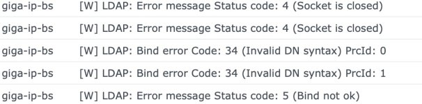

Ich habe auf meiner Synology einen Syslog Server eingerichtet um log von Gigaset N670 zu schreiben. Wenn ich das Telefonbuch auf den Endgeräten öffne kann ich das Synology LDAP auswählen aber dann wird mit "Dienst nicht verfügbar!" abgebrochen.
Auch bekomme ich keine Verbindung via Thunderbird - LDAP Adressbuch auf die Synology hin.
Hat jemand ne Idee?
Danke

Hallo hast noch weiter gemacht ?
bekomme auch nur "Dienst nicht verfügbar!"
Gruß Otto
