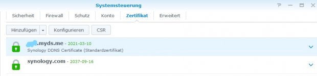

Benutzt du das selbst signierte Standardzertifikat oder ein Let's encrypt?
Ist das Let's encrypt Zertifikat dem Dienst den du nutzen willst zugewiesen, bzw für alle nicht definieren (Systemvoreinstellung) gesetzt unter Systemsteuerung > Sicherheit > Zertifikate > Konfigurieren?
Lautet der Namen des Zertifikats exakt auf den Namen den du aufrufst und dabei eine Fehlermeldung erhälst?

dort finde ich unter meiner DDNS "Synology DDNS Certificate (Standardzertifikat)"
und "synology.com"
Unter beiden Einträgen ist alles markiert...

Das passt irgendwie nicht zu meinen Fragen...
Entweder Bilder von der aufgeklappten Zertifikats Liste und der Dienste Liste unter Konfiguration, oder besser beschreiben, dass man sich ein Bild davon machen kann.
'Alles markiert' sagt mir da nichts, weil man da nichts markieren kann im landläufigen Verständnis von farbig hervorheben oder Haken setzen.
