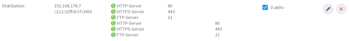

Port 80 & 443 sind im Unifi Controller freigegeben und die Firewall ist im Moment auf der NAS deaktiviert

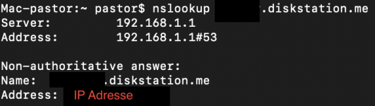

DNS verweiss stimmt mit meiner externen IP überein.
Anbei noch ein paar Screenshots das die Ports freigegebn sind.
Hat noch jemadn eine Idee wo dran es liegen könnte?

@PetA90 ich kann in deinen Screenshots nicht erkennen auf welche Ports du jetzt durchleitest.
@ux0 Die Ports müssen auch intern auf 80 und 443 verweisen denn der Web Server der das LE Zertifikat erstellt ist nicht der selbe wie der, der das DSM zur Verfügung stellt.

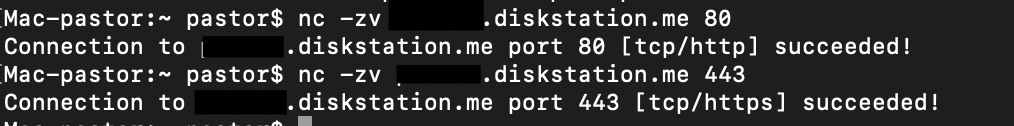

Ich habe Port 80 und 443 freigegeben , bei der Synology Hilfe steht das man das via Terminal (Mac) testen kann/soll mit dem Befehl:
nc -zv domain.diskstation.me port
da kommt folgendes Ergebnis:
Connection to domain.diskstation.me port 80 [tcp/http] succeeded!
Domain hab ich natürlich mit meiner ersetzt, das gleiche kommt auch mit dem Port 443
Danke dir!
