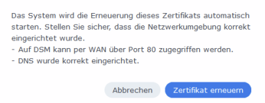

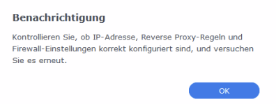

Ich habe jetzt Methode BRUTAL angewendet und habe das Zertifikat auf der Syno gelöscht, also zurück zum Syno-Zertifikat. Als ich dann das Zertifikat bei Let's Encrypt neu beantragt habe, kam wieder der altbekannte Fehler - beim ersten Versuch...
Beim zweiten Versuch kam jetzt die Fehlermeldung "zu viele Versuche für die Domain" von Let's Encrypt.
Mist!
Was kann ich jetzt tun? Wie lange muss ich warten?

Fehler gefunden! Problem gelöst!
Auf der Syno war in Systemsteuerung>Externer Zugriff>DDNS im Record zur Meldung meiner Domain bei Strato das Feld Externe Adresse (IPv4) von "automatisch" auf eine feste (manuelle), nicht mehr gültige IP umgesprungen.
Wieder auf "automatisch" umgestellt, aktualisiert und Zertifikat bei Let's Encrypt neu abgerufen - voilà!
Weiß der Teufel, wie sich das Ding auf eine veraltete IP festgegraben hat =:-o
