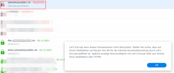

Hallo Zusammen
Habe ein Problem. Habe eine DS218+ (DSM7) im Einsatz mit Docker, DynDNS, Lets Encrypt Zertifikaten und pro Docker Dienst eine Subdomain. Zudem habe ich für die Hauptdomain ebenfalls ein Zertifikat als Standard hinterlegt. Nun sind meine Dienste (wieder einmal?) nicht von aussen über die Subdomain erreichbar. Allenfalls liegts am Zertifikat - denn es aktualisiert mir das Zertifikat der Domains nicht mehr (weder automatisch mit Watchtower noch manuell).
Wenn ich manuell aktualisieren will, erhalte ich neuerdings eine Meldung. Der Vorgang schlägt fehl.
Weder am Router noch an der DS habe ich eine Konfigurationsänderung vorgenommen.
Wenn ich am Router die Portweiterleitung des Ports 80 einrichte passiert ebenfalls nichts.
DS Firewall ist deaktiviert.
DynDNS Aktualisierung funktioniert einwandfrei.
Habt ihr eine Idee?
Vielen Dank im Voraus und liebe Grüsse
Meldung vor der Aktualisierung
Fehlermeldung nach Versuch zu aktualisieren
Portweiterleitung auf Router

Ich bin mir nicht sicher, aber meine Dienste sind wieder erreichbar, das Zertifikat wurde nicht erneuert. Wahrscheinlich hat A) nichts mit B) zu tun gehabt...lass mal die Ports auf dem Router so offen 80:49201 und 443:49201 und versuche in 1h nochmals das Zertifikat zu erneuern...habe die maximale Anzahl nämlich bereits überschritten :D

Ich habe dasselbe Problem: wenn ich ein bald ablaufendes Zertifikat erneuern will erhalte ich:
No response from the destination server. Please try again later.
Im Wireshark kann ich sehen dass der Lets Encryp server die Verbindung beendet, die die DSM aufgebaut hat.
Ports 80 und 443 sind von aussen erreichbar, daran liegt es nicht.
Hat jemand schon einen Workaround gefunden?

Die Maschine hat bei mir DSM 6.2.3 - kann natürlich sein, dass die nur das alte LE R3 Zertifikat kennt.
Weiß jemand ab welcher DSM Version/Update das neue jetzt nur noch gültige R3 Zertifikat vorliegt?

Es liegt an 6.2.3, das kennt das neue LE R3 Zertifikat noch nicht und kann daher keine Verbindung zu dem Server aufbauen.
Ich habe mit einer anderen Syno auf 6.2.4 ein neues Zertifikat machen können und das alte ersetzt. Renew geht nicht, weil eben ein intermediate cert abgelaufen ist.
