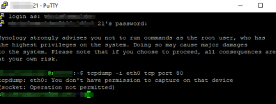

Via SSH kann ich den Befehl leider nicht ausführen (der Account ist admin-berechtigt)
wie lautet die Fehlermeldung?
ausserdem: DSM 6.2.3 hat nicht das neue R3 Zertifikat. Läuft die DS unter 6.2.4?
Die DS hat DSM 7.0-41890
