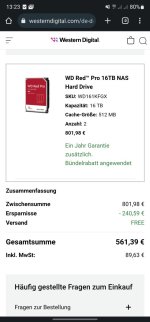

Okay dann muss ich umdenken.. Was für eine 12 TB Platte würdet ihr empfehlen?

Die Bewertungen von deiner oben genannten Festplatte, sind so lala.. Deswegen hatte ich kurz zweifel

Das ganze ist eine preißliche Sache, und insgesammt scheiden sich welchen Hersteller etc. auch hier die Geister.
Ich persönlich empfehle nur WDRedPlus HDDs für das NAS, auch wenn sie etwas teurer sind. Das sind in jedem Fall auch CMR HDDs.
Beim Kauf solltest Du darauf achten, daß Du keine SMR HDDs kaufst.
