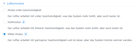

Wie kann ich den eingestellten Lüftermodus aus den 3 verfügbaren Lüftermodi auslesen? Es darf auch gerne eine Zahl bei rauskommen. Die werde ich dann entsprechend umwandeln.

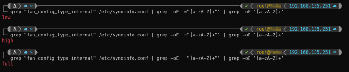

Et voilà!
grep "fan_config_type_internal" /etc/synoinfo.conf | grep -oE '="[a-zA-Z]+"' | grep -oE '[a-zA-Z]+'
Mögliche Rückgabewerte in Bezug auf den gezeigten Screenshot (der Reihenfolge entsprechend von oben nach unten) sind:
  • full
  • high
  • low

@Benares Okay das ist in der Tat interessant.
Aber ich zeige hier nichts was ich nicht selbst auf meiner Maschine ausprobiert hätte.
Hier der Auszug aus meiner shell:
  • full
  • high
  • low
Dankeschön für die schnelle Rückmeldung!
Der Befehlt hat bei mir ebenfalls auf Anhieb funktioniert.
Stiller Modus --> Ergebnis: low
Kühlmodus --> Ergebnis: high
Modus Volle Geschwindigkeit --> Ergebnis: full
