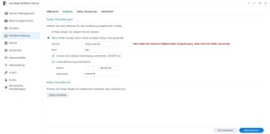

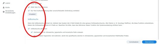

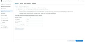

Hier mal die Screenshots meines Mailplus Server:

Ich hab ne Nachschicht eingelegt. Zum ausprobieren usw. habe ich mein GMX genommen (wie im Video der Typ). Ansonsten bin ich da jeden Schritt durchgegangen und siehe da, so wie beschrieben funktioniert es.
Und @RalfPeter , so wie Du in #8 & #10 & #12 schreibst, ist es bei mir (Natürlich in beide Richtungen getestet).

Du musst zunächst im Mailplus Server -> Dienst -> Mailplus Client den Haken bei "POP3 - Benutzern erlauben ..." setzen. Dann siehst du auch wieder die gespeicherten Mails / Postfächer. Weitere Postfächer werden dir angezeigt, wenn du für jeden User den Mailplus Client aufrufst und den Pop3 Abruf für die zugehörigen Mailadressen (die du abrufen möchtest) aktivierst.
