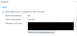

Ist denn diese Einstellung richtig meinerseits?
User6554
09. Jan 2021
46
10
Absolut, es gibt keinen Grund, warum der DynDNS von Synology besser funktionieren sollte, da hast du Recht.
Die Einträge sind genau die gleichen wie bei mir. Achte nur darauf, dass beim zweiten TXT Eintrag zum DKIM-Wert, nach
...s=*;p=FHEIFUHWIEFU.......;
ein ";" als letztes Zeichen kommt. Sonst ist mir nichts aufgefallen.
