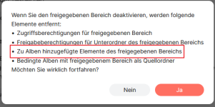

Hallo! "Lustig", dass dies eine aktuelle Frage im Forum ist. Ich hab aktuell ein ähnliches Problem. Hab meine Fotos zwar schon lange auf der NAS, wollte jetzt aber die Gesichtserkennung nutzen, die ja scheinbar nur unter dem "Photos"-Ordner funktioniert - richtig?
Hab dann mal eben meine ca 500.000 Fotos von meinem eigenen angelegten Ordner auf der NAS in den Photos-Ordner verschoben.
- Ja, jetzt würde ich es so nicht mehr machen! -
Es wurde auch ein Personen-Ordner angelegt, wo inzwischen auch eine Menge an Personen identifiziert wurden. Danach habe ich in den Einstellungen den leeren freigegebenen Bereich deaktiviert und auch den Haken bei "Ermöglicht Nutzern, das Personenalbum zu aktivieren". (Hab einiges hin und her probiert, weiß nicht mehr in welcher Reihenfolge)
Mein Problem *heul*:
Aktueller Stand:
Ich (Admin) hab jetzt das "Ermöglicht Nutzern, das Personenalbum zu aktivieren" wieder aktiviert - es wurde aber weiterhin kein Personenalbum angezeigt.
Habe dann auch den freigegebenen Bereich wieder aktiviert (wozu auch immer..?). Nun sehe ich ein leeres Personenalbum.
Ist es tatsächlich so, dass alle bereits erkannten Personen weg sind und neu erkannt werden müssen? Und muss ich dafür den freigegebenen Bereich wirklich aktivieren?

mit der Personenerkennung verhält es sich wie folgt.
Das Album, nicht Ordner ;), bezieht sich immer auf den Bereich in dem Du dich gerade befindest, d.h. das Personenalbum im freigegeben Bereich liest nur die Personen dieses Bereiches ein. Dieser Bereich ist der Ordner \photo auf der DS.
Der Haken bei "Ermöglicht Nutzern, das Personenalbum zu aktivieren" bedeutet, dass User im persönlichen Bereich das Personenalbum und damit die Gesichterkennung nutzen dürfen. Damit ist der Ordner \home\Photos des jeweiligen Users gemeint. Alles was da drin liegt, wird als Person eingelesen. Deshalb könne sich die beiden Alben natürlich unerscheiden. Diese Funktion kann jeder USer dann in den Einstellungen nochmal (de-)aktivieren.
Wenn du den freigebenen Bereich deaktivierst, wird natürlich alles zurückgesetzt. Das sagt die Photos aber auch.
Long Story short:
Es gibt jeweils ein Personenalbum pro freigebenen und persönlichen Bereich. Also immer darauf schauen, wo genau du dich befindest.

@Kachelkaiser, vielen Dank für die geduldige Antwort! :)
Es läuft, das PersonenAlbum ist auch wieder da. Puuh!
