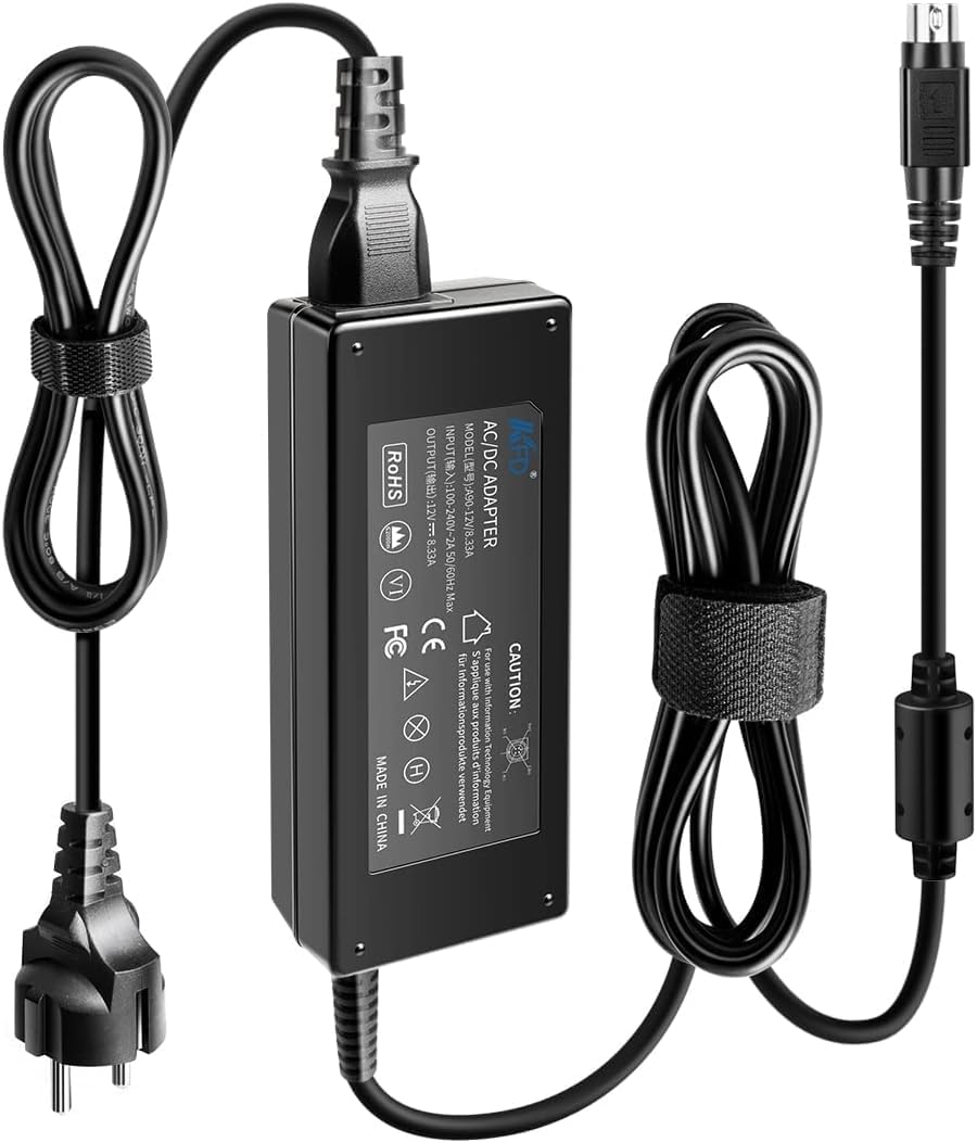

https://www.amazon.de/gp/product/B09GP4QR2S
Auf dem Foto im Shop (https://m.media-amazon.com/images/I/61GEOEd9fyL._AC_SL1053_.jpg) steht INPUT: ... 2A, aber auf dem gelieferten Artikel nur 1.8A Max. Was bedeutet der Unterschied von 0.2A beim INPUT? Auf dem Original-Netzteil von Synology steht auch 2A. Sind Stromstärke bzw. Leistung nicht beim OUTPUT wichtiger als beim INPUT?

@ctrlaltdelete
S.o.

Die 0,2 A sind egal.
