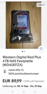

Ok hab mich entschieden doch wieder eine 4TB zu holen, habe den NAS Heruntergefahren, Festplatte ist raus, Batterie CR2032 ist auch direkt gewechselt, habe noch neue hier. Nachtrag: habe die
Western Digital Red Plus 4TB NAS Festplatte (WD40EFZX)​
Für 89€ neu gekauft, jetzt heißt es warten bis Mittwoch oder Donnerstag.

1 Frage, ich hatte die WD Red WD40 EFRX ohne Plus, hatte die aber gebraucht gekauft. Jetzt habe ich die du mir vorgeschlagen hast ( WD RED Plus WD40 EFZX ) Neu gekauft. Was ist cmr schreibtechnik? Die RED plus ist kompatibeler als die ich hatte? Und wenn ich diese einbaue dann muss ich ja auf reparieren gehen, sollte ich irgendwas besonderes einstellen? Also die Festplatte wird bei aktivität bei mir gestartet und bei Inaktivität ruht sie.
Hab mal unter Kompatibilität synology für ds212 geschaut und da wird die WD RED plus WD40 EFZX nicht aufgeführt, ist das schlimm? Musste bei ds212 schauen da 212j immer der kreis dreht und nichts Anzeigt.

WD40EFRX sind auch CMR-Platten, selbst wenn denen noch das "Plus" fehlen sollte. Schau einfach hier.
Die Bezeichnung "Plus" wurde von WD erst später eingeführt, nachdem es Kritik dafür gab, dass WD auch manche "bösen" SMR-Platten als "WD Red" verkaufte.
"WD Red Plus" sind als ganz sicher CMR-Platten, während man bei älteren "WD Red" erstmal genauer schauen muss. Am Besten man sucht nach nach der Bezeichnung "WD40EFRX" bzw. "WD40EFZX" etc.

Ich habe heute morgen eine bei Ebay bestellt, suchen brauch ich nicht mehr. Habe diese hier geholt. Die ist Neu, Original verpackt und hat Garantie.
