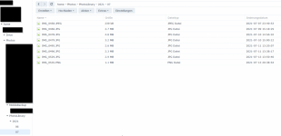

Was ich nun auf meiner DS415+ einfach mal gemacht habe ist, die vorhandenen Fotos von /Drive/Moments nach /Photos verschoben.

Nja das stimmt aber die Ordner folge nicht Photos macht Tages Ordner Moments Monat..
Auf meiner DS hatte ich bislang nie manuelle oder automatische Fotosicherung vom iPhone gemacht, aber ich habe es mal gerade mit 10 Bildern aus Juni und Juli getestet. Photos legt Jahres-Ordner und Monats-Unterordner an. Moments hat auf der parallelen DS Tagesordner angelegt. Also genau umgekehrt.
Das dürfte wohl auch damit begründet sein, dass man bei Photos eben nun auch eine Ordner-Ansicht und man es daher vereinfacht hat, sonst würde man sich wohl totklicken und hätte ggf. eine unüberschaubare Anzahl an Unterordnern auf dem Smartphone mit manchmal nur einem einzigen Foto drin.
Wenn man es ganz genau von Hand umbasteln möchte, müsste man hier dann halt die Jahre und Monate, die ma von seinem Smartphone/Tablet unter Moments automatisch gesichert hat einmal von Hand anlegen und dann die Fotos aus den Tagesordnern in die neu erstellten Monatsordner kopieren, entweder mit der gesamten Tages-Ordner-Struktur, oder halt nur die Fotos rausholen und in Monate verschieben.
Aus 2021-07-13 und 2021-07-12 wird dann 2021/07 usw.
Wäre interessant zu wissen, ob Photos dass dann auch so frisst, wenn man die vollständige Sicherung seiner Fotos auf dem Smartphone wieder anstubst. Am Besten wird man zur Vermeidung von Ärger vor der Migration in diesem speziellen Fall (Ordner war verschlüsselt und man macht alles händisch) danach das Smartphone auf "Nur noch neue Fotos sichern" umstellen, nicht dass er das händische Backup nicht schnallt und alle Fotos nochmal neu sichert.
Und es wäre auch interessant zu wissen, wie das die automatische Migration von Moments zu Photos erledigt wenn sie funktioniert, ob es dann genau so ausschaut, oder ob da später die alte und neue Struktur gemischt ist.
