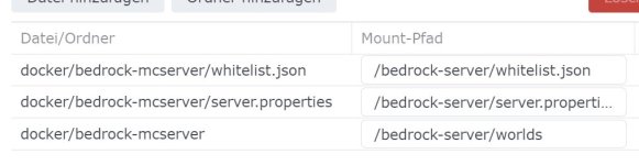

auch bei mir geht es um einen Minecraft Bedrock-Server auf einem DS220+.
Leider ist die Anleitung von Marc TV nicht ganz idiotensicher.
Ich hoffe Ihr könnt mir über den Berg helfen.
  • File/Datei und nicht Ordner: die lokale Konfigurationsdatei für den Server. Kopiert einfach diese hier lokal ins NAS.
  • Mount path: /bedrock-server/server.properties
gehe ich recht in der Annahme das ich statt "bedrock-server" hier den Ordner angebe den ich im Docker erstellt habe.
Oder muss der zwingend bedrock-server heißen?
Es sieht aktuell so aus:
Danke für Eure Hilfe.

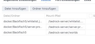

Decurio Nova
27. Apr 2022
Okay, habe in einem Thread hier ein Link zu einem Video von Marc TV gefunden und nun sieht es so hoffentlich richtig aus.

Für den Bedrock-Server fehlt bei Deinen Einträgen im Ordner-Mapping übrigens noch der für die permissions.json. Das Problem mit der EULA wird in der server.properties geregelt. Da muß der entsprechende Eintrag von false auf true geändert werden.
