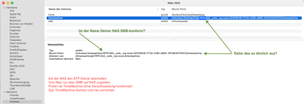

Ist auf der NAS beim Benutzer "TimeMachine"
unter Berechtigungen Lesen/Schreiben erlaubt
unter Anwendungen SMB zugelassen oder eingeschränkt?

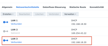

Ich habe Time Machine neu aufgesetzt. Jetzt funzt es wieder. Um auf Deine Frage zurückzukommen: Ja, man kann TM mit bestimmten LAN-Kanälen verbinden. Hier ein Beispiel, wie ich es gelöst habe.
  1. Ich habe eine 2,5Gbit-USB-Ethernet-Adapter. Der hängt am vorderen USB-Port meines NAS. Das Netzwerkkabel geht in einen 2,5Gbit-Switch. Und über den Switch habe ich meinen MacBook mit einem Netzwerkkabel verbunden - auch hier 2,5Gbit-USB-Ethernet-Adapter. Darum geht es hier aber nicht. Wenn es Dich interessiert....hier ist mehr zum Thema 2,5Gbit-Ethernet zu finden.
  2. Mein USB-Ethernet erscheint nun als LAN3 in DSM 7.2 und hat die Netzwerkadresse 192.168.18.20. Der LAN1-Port meines NAS hat die 192.168.18.50 (1Gbit-Anschluss). Und am LAN2-Port habe ich kein Netzwerkkabel angechlossen.

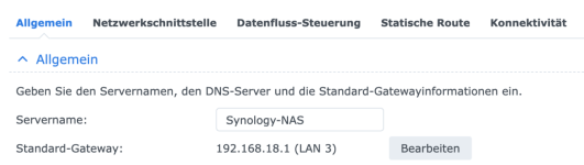

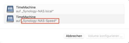

  3. In der Fritz!Box habe ich meinem schnellen LAN 3 einen sprechenden Titel gegeben: Synology-NAS-Speed
  4. Bei der Einrichtung von TimeMachine kann man gezielt das LAN ansprechen, das aufgrund einer verkabelten 2,5Gbit-Verbindung besonders schnell ist.
Man darf aber nicht vergessen, eine SMB-Verbindung herzustellen - idealerweise mit dem LAN3-Port. Da funktioniert der Zugriff über Netzwerkkabel besonders schnell. Wenn man kein Netzwerkkabel angeschlossen hat, funktioniert die Datensicherung trotzdem - halt entsprechend langsamer.

"Synology-NAS" heißt mein Servername und auch die LAN1-Verbindung in meiner Fritz!Box. Ich dachte, dass ich beim Verbinden mit smb://Synology-NAS dann automatisch die schnelle Verbindung habe - ist aber nicht so.

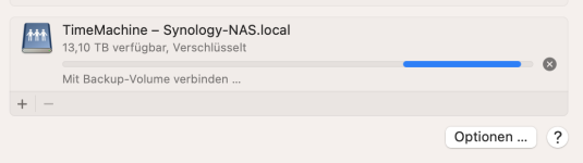

So, bin jetzt mal wieder mit VPN verbunden (DSL Speed 260 Mbps), aber weiterhin ist keine Verbindung mit dem TimeMachine Backup möglich. Er sucht sich tot, obwohl TimeMachine per SMB verbunden ist.
Bin mit meinem Latein am Ende. Zu Hause funzt es. Über VPN funzt es nicht. Keine Chance.
