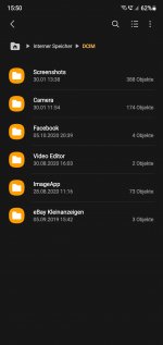

ich habe das Gleiche Problem, es wird bei mir ebenfalls nur der Unterordner Screenshots hochgeladen.
Unter Moments habe ich DCIM ausgewählt allerdings wird nur der Unterordner Screenshots hochgeladen, der Ordner "Camera" nicht. Und auch alle anderen im Ordner DCIM werden nicht hochgeladen. Sie sind auch nicht aus auswählbar wenn man unter benutzerdefiniert schaut. Es handelt sich um ein Samsung Note 10 Plus.

in DCIM soll es gar keinen Unterordner Screenshots geben. Unterorder im DCIM sollenmax 8 Zeichen haben
was hochgeladen wird steht dann in:
/home/drive/moments/mobile/[phone model]/dcim/[datum]
wann es dann in Moments auch angezeigt wird ist was anderes, je nach Menge sicher nicht sofort

Samsung erstellt die Unterordner leider automatisch, ich verstehe nicht warum ich unter Moments nicht den Camera Ordner zuweisen kann unter Benutzerdefiniert sind sie zumindest nicht zu finden dafür aber viele andere Ordner.
Ich habe es vor einem Jahr eingerichtet, es tut sich leider einfach nichts außer den Screenshots.
