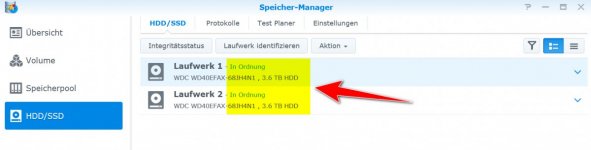

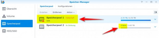

Hallo, ich habe ein Problem mit meiner DS214.
Vorher waren zwei 3TB NAS-Festplatten eingebaut. Platte 1 bekam Fehler. Ich baute eine neue 4TB Platte ein und sie funktionierte auch nach Installation perfekt.
Nun baute ich das gleiche Modell vom gleiche Hersteller mit gleicher Kapazität als Platte 2 ein.
Bereits nach dem Einbau begann das NAS zu piepsen. Platte 1 wurde nun plötzlich als fehlerhaft angezeigt. Bevor ich die Platte 2 überhaupt initialisiert hatte.
Ich initialisierte also Platte 2. Nun wird im Speichermanager unter Volumen, Speicherpool und Übersicht Platte 1 mit 2.7 und Platte 2 mit 3.6 TB angezeigt. Nur im Speichermanager unter HDD/SSD werden beide korrekt erkannt.
Was soll ich nun tun?

Platte 1 ist als SHR1 "vorbereitet", dh. die wartet noch auf eine zweite Platte die diesem SHR1 hinzugefügt wird.
Platte 2 ist als BASIS installiert worden, sie hat nichts mit dem SHR1 zu tun.

Platte 2 ist die "Basis"-Platte.
Versuch mal im Speichermanager HDD 2 auszuwählen, die Zeile muss blau markiert sein. auf "Entfernen" klicken, der Status sollte dann auf "Nicht initialisiert" stehen. Dann im Volume 1 > Aktion > Reparieren und auf Nachfrage SHR1 Speicherpool1 Volume1 hinzufügen > Weiter und dann sollte die zweite HDD in das SHR1 eingebunden werden.

Dein Volume1 / Speicherpool 1 ist korrekt mit der "alten" Anzeige weniger 3 TB!
Weil der neue Speicherplatz erst zur Verfügung steht wenn BEIDE 4 TB HDDs korrekt im SHR laufen!
Daher steht da bei dir jetzt immer noch 2,6 TB. Das passt so.
Das "Fehlerhaft" bezieht sich auf der Speicherpool, das volume ist fehlerhaft, weil ja mindestens eine zweite HDD im SHR noch fehlt.
Du musst HDD 2 in das SHR hineinbringen.
Ich würde ja nicht die Platte 2 sondern den Speicherpool 2 entfernen. Außerdem gibts das Reparieren doch beim Speicherpool und nicht beim Volumen.
Hallo Kurt-oe1kyw und synfor,
herzlichen Dank für die guten Informationen. Mein NAS funktioniert wieder 100%. (y)
