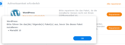

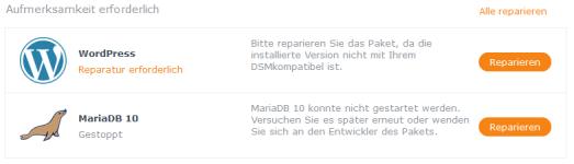

Hallo, unsere DS412+ hat völlig unerwartet den Betrieb eingestellt. Also eine DS423+ gekauft und eine Festplattenmigration durchgeführt.
Einige Pakete haben eine Reparatur erfordert. Hat soweit funktioniert, nur bei MariaDB 10 nicht.
Deinstallieren funktioniert auch nicht, weil Wordpress vorhanden ist. Umgekehrt kann ich Wordpress nicht deinstallieren, weil MariaDB nicht läuft.
Paketreparatur nicht möglich. Deinstallation auch nicht möglich, da Abhängigkeit zwischen Wordpress und MariaDB besteht.
Wiederherstellung vom Backup (USB-HDD) ebenfalls fehlgeschlagen.
Was kann ich noch versuchen?
Reparatur, Deinstallation und Wiederherstellung schlagen fehl.

Weiß zwar jetzt nicht genau wo das Problem lag, aber hier zum Abschluss die Antwort vom Support:
Bei der Untersuchung haben wir festgestellt, dass das Problem durch einen Fehler in der vorherigen Version von MariaDB verursacht wurde. Wir haben das Problem manuell behoben und sowohl MariaDB als auch WordPress wurden erfolgreich wiederhergestellt.
