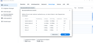

Wie ist denn die Auslastung der einzelnen HDDs:

Schau dir mal im Ressourcen-Monitor die Auslastung an, wie sich die Last auf die Platten verteilt. Ich denke nicht, das man mit Platten 10 GBit auslasten kann. die einzelnen Platten können das nicht, nur durch das parallele Lesen/Schreiben geht mehr. Aber auch das hat Grenzen. Irgendwo bleibt immer das Nadelöhr und wenn es die CPU oder Bus ist.

Ich habe jetzt als Beispiel einfach mal eine ca. 50 GB Datei übertragen und dabei ist dies eine Momentaufnahme:Screenshot 2024-10-19 132648.jpg

Wenn man #9 und #12 vergleicht, sieht man schön, dass er grad auf den 16TB-Platten arbeitet, also vorwiegend nur 4 Platten parallel nutzt. Wie voll ist das Volume?
