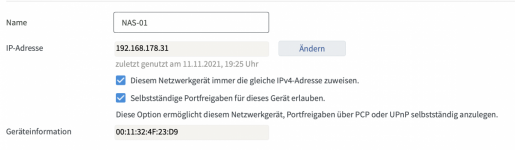

Nun versuch ich es mal so:
Der Servername meiner DS ist "NAS-01" und ich würde gerne so wie es jahrelang Funktioniert hat die die Webseite der DS mit https://nas-01:5001 aufrufen.
Mein Aktueller Erkenntnisstand nachdem ich mir Gestern die Ausgaben von nslookup und Durchsicht alle MAC Adressen im Netzwerk rausgefunden haben:
So ist das in meiner Fritz!Box hinterlegt:
Wenn ich den Hombridgedocker starte
Wird der Name https://nas-01:5001 nicht mehr aufgelöst von der Fritzbox im Netzwerk.
"nslookup nas-01" ergibt "server can't find nas-01: NXDOMAIN"
Ich kann die Webseite der DS nur noch über die IP Adresse erreichen.
"nslookup 192.168.178.31" ergibt "31.178.168.192.in-addr.arpa name = C4:64:D5:F5:C9:42.fritz.box."
Die Korrekte Antwort auf "nslookup 192.168.178.31" müsste aber "31.178.168.192.in-addr.arpa name = NAS-01.fritz.box." lauten!
Die MAC Adresse C4:64:D5:F5:C9:42 die ich stattdessen wiederbekomme ist die MAC Adresse die, die vom Hombridge Container verwendet wird.
WennMeine DS also Hochfährt kann ich korrekt mittels "https://nas-01:5001" auf meine DS zugreifen. Sobald aber die Homebridge mit Ihren Container gebootet ist geht dies nicht mehr, da diese anscheinend mir die Namesauflösung auf der Fritzbox umbiegt von "NAS-01.fritz.box" auf "C4:64:D5:F5:C9:42.fritz.box".
