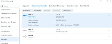

Steht der LAN-Anschluss in der Fritte vielleicht auf Green-Mode (100Mbit/s)?
Zeigt das NAS auch Gigabit in der Systemsteuerung an?
Welche Geschwindigkeit zeigen interne Tests?

Ja stehtin der fb auf 1gbits. Achso es läuft noch open vpn auf der nas.

Läuft der Traffic am NAS über einen VPN? Dann kann da schon ein Unterschied zustande kommen.
Wird in der DS Giagbit angezeigt oder nicht?

Nein der traffic läuft beim speedtest nicht über vpn. Ja in der ds wird Gigabit angezeigt. Siehe Screenshot oben
