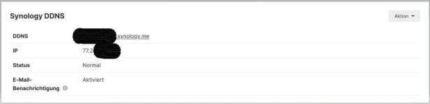

Diese IP ist im DSM unter DDNS als "Externe ipv4" bezeichnet. und fängt an mit 77.2.... (Bild im Anhang)

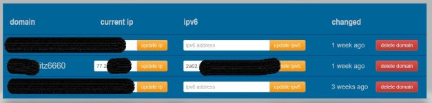

Die FB wird über eine eigene .duckdns.org erreicht. welche eine ipv6 hat, die ich auf duckdns.org einsehen kann. (Bild im Anhang)
Hier wird unter current IP für die FB, die selbe IP gezeigt, wie auch für die ...synology.me, was ja auch Sinn macht, da es sich um ein und die selbe FB handelt die aus dem Netz erreicht werden soll. oder?

Was ist denn die Externe IP vom NAS? Die Externe IP ist doch wenn nur auf dem Router zu sehen.
Ob du eine öffentliche IPv4 hast kannst du doch in der FB sehen. Steht das was von DS-Lite?
Tristan97
09. Apr 2024

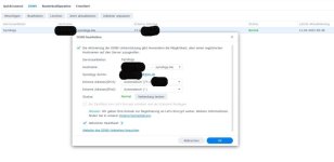

Ich habe der NAS im Heimnetzwerk der FB eine feste IPv4 zugewiesen. 192.168...
Die Externe IP vom NAS ist die 77.2X.XX.XX wie beschrieben. (siehe Bild der DDNS-Einstellungen des DSM)
Ja die FritzBox verwendet einen DS-Lite-Tunnel. Ich habe gelesen, dass es da zu Problemen kommen kann.
Jedoch entzieht sich dessen Lösung aktuell meiner Kenntnis.
13.606
3.636
468
DS-Lite bedeutet, dass du keine öffentlich erreichbare externe IPv4 hast. Stell dir dass so vor, wie wenn der Provider auch noch einen Router davor installiert hätte, du teilst dir diese IPv4 mit anderen. Du kannst also IPv4 nutzen, aber nur ausgehend. Eingehend musst du über IPv6 gehen und zwar die IPv6 deines NAS, nicht die des Routers. Bei IPv6 gibt es kein NAT mehr.

Ok zum Teil verstanden. Müsste ich dann nicht aber eigentlich auf die NAS kommen, wenn ich die Adresse der FB mit dem Port der NAS am Ende eingebe? In diesem Fall ...itz6660.duckdns.org:5001 (diese hat ja ihre öffentliche ipv6 wie im vorigen Bild von duckdns.org zu sehen) weil ich ja den Port 5001 für das DSM der NAS geöffnet habe.
Alternativ müsst ich es ja irgendwie schaffen der ...synology.me eine IPv6 zuzuweisen.
13.606
3.636
468
Ist IPv6 auf dem NAS aktiviert? Wenn ja kannst in deinem Screenshot aus #17 IPv4 deaktivieren und IPv6 aktivieren. Im Router muss deine Portfreigabe auch auf IPv6 umgestellt werden.
