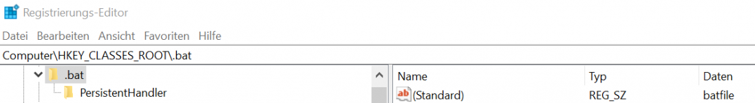

Wenn du im Explorer eine .bat-Datei doppelklickst oder Rechtsklick/Öffnen wählst öffnet sich der Editor?
In der Registry ist vermerkt, was beim Klicken auf eine Datei mit einer bestimmten Extension passieren soll. Vermutlich ist da etwas etwas verstellt.
Unter HKEY_CLASSES_ROOT steht da bei .bat normalweise
Also ist .bat der Aktion batfile zugeordnet. Weiter unten dann bei "batfile"

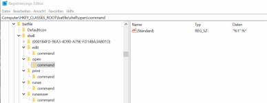

Diese Einträge bestimmen, was beim Rechtsklick auf eine solche Datei alles angeboten wird und welche Befehle dahinter stecken. Das wichtigste ist wohl "open", da steht als Aktion bei command normalerweise der Text "%1" %*.
Schau mal, ob das bei dir auch so ist.

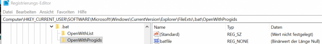

Edit:
Es gibt auch noch im privaten Bereich der Registry unter
Computer\HKEY_CURRENT_USER\SOFTWARE\Microsoft\Windows\CurrentVersion\Explorer\FileExts\.bat
eine Stelle, wo auch was verstellt sein könnte. Auch hier wird auf batfile referenziert, wenn auch etwas anders1634134962181.png

und wie siehst in der Registry aus? Poste doch mal Screenshots von den entsprechenden Stellen.
kernm23
02. Mrz 2010
200
hier ein screenshot
14.102
3.919
488
Nee, oder? :rolleyes: Nimm Screenshot (Bildschirmfoto) bitte nicht zu wörtlich :ROFLMAO:
Viel wichtiger wäre, was bei batfile, open, command steht
