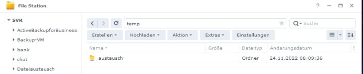

Hallo liebe Community,
gibt es eine Möglichkeit eine Festplatte die im Netzwerk an einer Fritz!Box als NAS hängt als Laufwerk in die Synology DS218 einzubinden?
Ich würde gerne diese Festplatte mit in den media-Server einbinden.
Hat das schon mal jemand probiert?
Via FTP hab ich diese Platte mit im Dateimanager, kann sie aber nicht in die Mediathek einbinden.
Hoffe auf hilfreiche Antworten.

Du kannst sie in der FileStation als Remote-Ordner (CIFS) einbinden
EDIT: Willkommen im Forum!
Vorgehensweise: Name des Datenträgers in der Fritte einstellen. Dann in der FileStation in einen beliebigen Ordner navigieren. Oben Menü "Extras" -> "Remote-Ordner" -> "CIFS". Adresse/Ordner ist dann normalerweise "\\192.168.178.1\FRITZ.NAS\Name_der_Platte". Schließlich noch einen berechtigten Fritz-User eintragen und fertig.

Ah ok, das hab ich hinbekommen. Danke schon mal!
Jetzt die Frage, wie bekomme ich den Ordner in die Video-Station?
