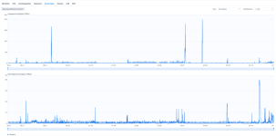

Ich habe überall Seagate Ironwolf, 4 TB Platten drin. Konfiguriert als SHR-1 mit HotSpare.
Da ich den Arbeitsspeicher nicht aufgerüstet habe, liegt der bei noch 4 GB. Die Auslastung bei ca. 30%.
Das Protokoll-Center sieht unauffällig aus. Hast Du einen Tipp nach was ich suchen könnte?

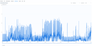

Anbei noch zwei Diagramme aus dem Ressourcen-Monitor:
Bildschirmfoto 2023-11-25 um 08.53.25.pngBildschirmfoto 2023-11-25 um 08.53.59.png

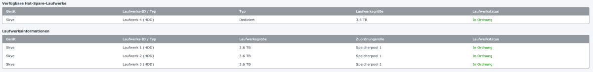

Danke, habe ich ausgeführt. Ich habe die Ergebnisse angehängt. Automatische Smart-Tests sind "Completed without error". Es gibt Fehler bei sata4, aber das ist meine HotSpare-Platte und sollte eigentlich keinen Einfluss haben. Aber vielleicht findet jemand ja noch andere Hinweise. Danke schon mal im Voraus.
