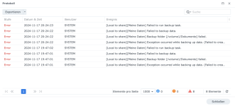

Ich mache gerade das backup mit der zweiten Festplatte, aber da kommt immer dieser Fehler.

was steht da genau, bei failed to create?

(Failed to create folder. Please contact Synology Technical Support.) [/volume1/Dokumente/Wo....

Kannst du nicht mit Mouseover die ganze Fehlermeldung sehen?

Doch konnte ich ich hatte 2 Ordner mit Fragezeichen ??? gekennzeichnet gehabt anscheinend kommt der damit nicht zurecht, nachdem ich die ??? Entfernt habe scheint es wohl zu funktionieren bis jetzt.
