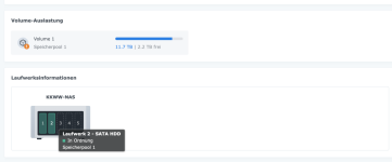

Poste bitte Screenshots vom Speicherpool mit geöffneten Details. Könnte es sein, dass Du die Platte einem SHR-Speicherpool ohne Ausfallschutz hinzugefügt hast, so dass Du jetzt einen mit Ausfallschutz hast - also ein gespiegeltes Setup? Dann erhälst Du keine zusätzliche Kapazität, die Platte wird für die Redundanz benötigt.

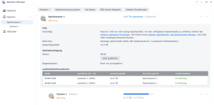

Woidl7
13. Sep 2024
Vielen Dank für deine Antwort! Unten findest du die Screenshots. Wie finde ich denn heraus ob das mit dem Ausfallschutz so ist, wie du es beschrieben hast?
Bildschirmfoto 2024-09-13 um 10.14.15.pngBildschirmfoto 2024-09-13 um 10.08.13.pngBildschirmfoto 2024-09-13 um 10.05.49.png

Eine weitere 16 TB HDD würde reichen und du hättest ca. 29 TB und Ausfallschutz mit einer Platte.

1. eine weiter 16 TB zum SHR Speicherpool hinzufügen, dann hast du 32 TB (29,1038 Tib) Speicherplatz bei Ausfallschutz 1 Laufwerk.
2. nein ist nicht möglich, ausser über CLI
3. Du kannst das SHR degraden, durch entfernen 1 HDD und einen neuen Speicherpool, alles moven und die zweite HDD hinzufügen als JBOD oder RAID0, würde ich nicht empfehlen.
