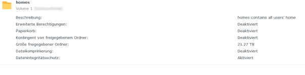

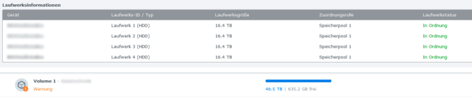

Moin zusammen,
ich habe ein nagelneues DS423 (DSM 7.2-64570 Update 3) mit 4x 18 TB Seagate Exos X18 Platten, ebenfalls neu. Einrichtung RAID 5 war OK, danach alles paletti. Es wird eine Gesamtkapazität von 49,1 TB angezeigt, so weit, so gut. Das NAS soll nur als großer Platz (mit satter Reserve) für alle Daten da sein, die nicht auf dem Rechner und den Laptops liegen müssen.
Nachdem ich die Befüllung begonnen habe, bemerkte ich nach einiger Zeit, dass die Angaben zum noch verfügbaren Platz absolut nicht passen können. Jetzt soll das NAS angeblich randvoll sein, während ich etwa 21,3 TB Daten draufkopiert habe. Ich habe den gesamten Platz als ein großes Volume angelegt, keine anderen User, keine Kontingente angegeben, nix dergleichen. Anfangs waren die Zahlen noch OK, aber irgendwann wurde das NAS voller als es überhaupt sein kann, da ich schlicht und einfach keine 46 TB an Daten zum kopieren habe.
Wo ist der restliche Speicherplatz geblieben? Da fehlen immerhin rund 27,7 TB!!
Kann mir da jemand weiterhelfen? Hier noch 2 Screenshots mit den Zahlen.

Wie hast du das NAS befüllt? Lass dir mal vom Speicher-Analysator eine Bericht erstellen.

Edit: Was auch ganz informativ ist, klick mal im Speicher-Manager auf die 3 Punkte hinter Volume 1 und wähle Nutzungsdetails

Moinsen, DAS war es! Die Synology Drive Datenbank frisst über 25 TB. Ich bin mir nicht bewusst, da aktiv was eingerichtet zu haben. wie bekomme ich den Platz freigeschaufelt? Ich habe den Synologgy Drive Server erstmal beendet, aber das kann es ja nicht sein. Legt der Dienst eine 1:1 Kopie aller Dateien an, oder warum frisst er dermaßen viel Speicherplatz?
13.758
3.730
468
Deinstalliere mal Drive vorerst, bis die Betankung abgeschlossen ist, das gibt den Platz am schnellsten frei. Mir ist auch nicht ganz klar, wieso Drive da so zugeschlagen hat. Nach einer Neuinstallation von Drive (falls du das nutzt), achte darauf, dass die Versionierung von Drive (Default 32?) gleich vernünftig eingestellt ist.

Ich weiß nicht mehr, wie die Default-Einstellungen bei Drive und aktivierten Benutzer-Home-Dienst sind. Ich vermute mal, dass @Bärbeisser vieles unter /homes liegen hat, weil ausgerechnet davon ein Screenshot gepostet wurde.
