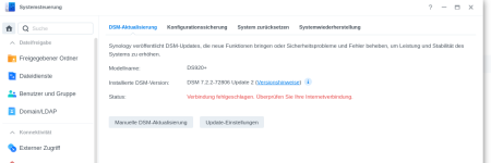

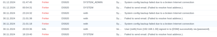

Bei mir war auf der DS 920+ das Update 2 erschienen, also draufgeklickt und installiert!
Ledier mit bösen folgen! Kann keine Verbindungen mehr machen, das heisst das das Paketzentrum z.B. keine Verbindung mehr erhält, zudem kein sendmail, Broken Internet connection etc.
Keine Docker-Container updates möglich, aber zugang zu den Container möglich!
Also lasst die Finger weg von diesem Update 2.
Komme ich auf das Update 1 irgendwie zurück? Dies funktionierte einwandfrei!fehler_log.pngUpdate_2.pngupdate.png
Dann schau mal über über die Konsole/ssh ob die DNS-Namensauflösung noch klappt.

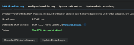

Auf der 1522+ läuft es ohne Probleme, allerdings waren nach der Installation die Einstellungen des Media Server weg.

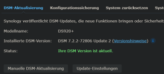

ich habe das Update auf zwei DS918+ installiert. Ich habe bis jetzt keine Mitteilungen zu Fehlern bekommen.
VG
Reaktionen: dil88 und wegomyway
Beide DSen ohne Probleme mit U2 versorgt und nicht einmal meine 423-Diva hatte Drive-Server-Allüren 😇
