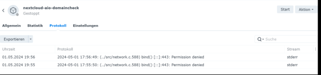

Hier der Domaincheck container
alexhell
13. Mai 2021
2.831
855
Was ist denn der Apache Port? Also was Standard auf 11000 steht? Das muss im Reverse Proxy rein
Edit: sehe gerade, dass es der wohl ist.
Dann nochmal die Frage. Löst er richtig auf?
