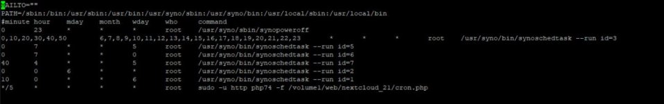

So, dann frage ich auch mal wieder ;-)
Bis jetzt hatte ich NC 18 am Start. Läuft alles, auch der Cron Job. Nun habe ich NC 21 installiert. Läuft, außer der CRON Job nicht mehr.
Im Aufgabenplaner habe ich folgendes als root eingetragen:
/bin/env;/bin/su http -s /bin/sh -c '/usr/local/bin/php74 -c /usr/syno/etc/packages/WebStation/php74/conf.d/user_settings.ini -f /var/services/web/nextcloud_21/cron.php'
Oder darf ich dort nur eine Aufgabe für einen CRON job anlegen?
Für die Nextcloud 18 habe ich dann eine zweite Aufgabe angelegt (die ja funktioniert)
/bin/su http -s /bin/sh -c '/usr/local/bin/php73 -c /usr/syno/etc/packages/WebStation/php73/conf.d/user_settings.ini -f /var/services/web/nextcloud/cron.php'
Hatte für die NC 21 auch folgendes in der Aufgabe versucht:
und
sudo -u http php74 /var/services/web/Nextcloud_21/cron.php
Woran kann es liegen?

Trag in deiner /etc/crontab einfach folgendes ein:
*/5 * * * * root sudo -u http php74 -f /volume1/web/nextcloud/cron.php

Vielen Dank für die schnelle Hilfe. habe es nun eingetragen, aber mit nextcloud_21, muß ich die Syno neustarten?
maalik
05. Feb 2016
708
11
38
Nein, in der Regel greift das sofort. Du kannst auch mal den Befehl ab "sudo...." direkt auf der Kommandozeile eingeben und schauen ob das klappt.

Ah, wir kommen der Sache näher: Wenn ich den o.g. Befehl direkt auf der Kommandozeile ausgebe, kommt folgende Meldung:
PHP Fatal error: Allowed memory size of 134217728 bytes exhausted (tried to allocate 4096 bytes) in /volume1/web/nextcloud_21/lib/private/AppFramework/Utility/SimpleContainer.php on line 133
maalik
05. Feb 2016
708
11
38
Probiers mal mit folgendem auf der Kommandozeile:
sudo -u http php74 -d memory_limit=1024M -f /volume1/web/nextcloud/cron.php
