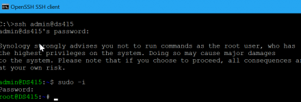

SSH-Dienst auf der DS aktivieren (Systemsteuerung, Terminal & SNMP), dann mit putty verbinden. Bei Win10 ist ein SSH-Client auch eingebaut (ssh admin@<NameDeinerDS>). Für Änderungen/Administrative Dinge dann mit "sudo -i" auf root umschalten.
Mit "exit" kommst du wieder raus.

Das hat geklappt. Super! Vielen Dank für die wirklich gute Erklärung und Anleitung (y)
