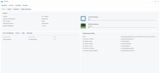

EDvonSchleck
Gesperrt
06. Mrz 2018
4.703
1.120
Du musst ja auch den Container anhalten und auf bearbeiten > Volumen gehen!
