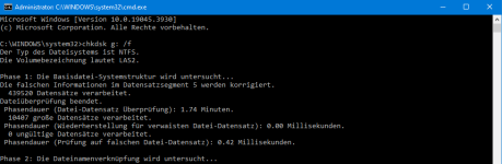

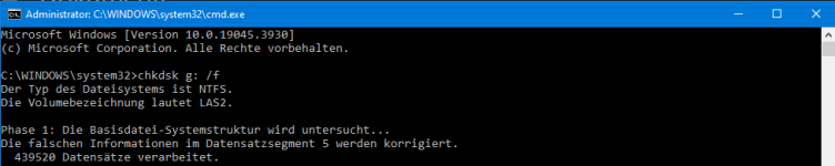

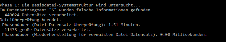

So, der nächste Sync fand statt und es waren wieder Fehler beim chkdsk auf der Windos-Seite.
Noch nicht korrigierter Fehler vom letzten Sync:
Nach letztem rsync:
Probiere als nächstes einen anderen Adapter aus und berichte wieder...
Schööönes Wochenende!

Moin zusammen,
nun habe ich endlich die Backup-HDD getauscht und bekomme trotzdem den gleichen Fehler:
Damit habe ich alle Fehlerquellen außer die DS918+ selbst ausgeschlossen.
Es sei denn beide HDDs oder beide USB/SATA-Adapter hätten einen Defekt.
Ich frag mich, ob die angezeigten Fehler der CHKDSK-Phase1 überhaupt eine Relevanz haben.
