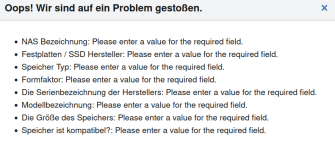

Ich wollte gerade mal meine Platten in die Liste aufnehmen lassen und habe den Post Button gedrückt. Dann bekomme ich
Was nun?
