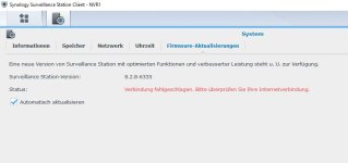

bei meinem im Betreff genanntem Gerät gibt es folgendes Problem. Das NVR ist im Netzwerk eingebunden und funktioniert soweit. Ich kann auch von "außen" über die Desktopsoftware oder die DS App auf das NVR zugreifen, nicht aber über IP (da kommt ein leerer weißer Screen) . Allerdings wird im Reiter Systemaktualisierung "keine Internetverbindung" angezeigt und kann dadurch keine automatischen Updates durchführen. Den Fehler in den Netzwerkeinstellungen konnte ich nicht eliminieren, würde aber trotzdem gern mal ein Systemupdate durchführen. Gibt es eine Möglichkeit dies von "Hand" über den USB Stick (mitgelieferter Dongle) auszuführen?
Thx für Tipps
Wigborg
23. Sep 2022
13
Hier noch paar Informationen zum System.
Du musst Dich in erster Linie darum kümmern warum das/der/die NVR1218 keine Internetverbindung aufbauen kann. Das dürfte nicht an einem Fehler der aktuell installierten DMS-Version liegen - den Du dann mit einem Update ggf. beseitigen möchtest - sondern an Deinem LAN. D.h. irgendetwas - z.B. der Router, eine Firewall, falsches Routing, oder .... - verhindert das das/der/die NVR1218 auf das Internet zugreifen kann.
Lt. Handbuch ist ein manuelles Update per USB-Stick wohl nicht vorgestehen. Die Standard-Vorgehensweise ist diese
Edit: Welche Geräte gibt es in Deinem LAN neben dem NVR1218 (Router, PC ...)? Wie sind die miteinander verbunden und welche IPs haben diese? Das/Der/Die NVR1218 bekommt lt. Screenshot ja eine IP per DHCP aus dem x.x.0.x Bereich.

Danke erstmal für deine Unterstützung.
Der Web Assistant als auch der Synolog Assistant finden beide das NVR und bringen nach dem verbinden einen weißen Screen ohne Inhalt. (siehe Bider 1 u. 2 vor dem verbinden) In der Browserzeile steht : (s. Bild 3 nach dem verbinden). Hab das im Edge und in Chrome probiert mit dem gleichem Ergebnis. Der Status steht in beiden Assistenten als "Bereit" und nicht als "nicht installiert" was m.E. ja ok ist. Die anderen angezeigten Geräte gehören nicht zu meinem Netzwerk, keine Ahnung woher die IPs sind. Als Router fungiert ne Fritzbox am Internetanschluss mit der IP 192.168.0.1. Wenn ich den NVR auf DHCP habe, hat er die Fritzbox IP als Gateway und als DNS Server. Hab auch schon manuell versucht mit DNS 8.8.8.8 und mit und ohne Gateway (192.168.0.1) kein Erfolg. die anderen Geräte im Netz habe zum Teil feste IP oder DHCP. Braucht der NVR eventuell ne spezielle Freigabe in der Fritzbox? Von Routing hab ich keinen Plan.

Ich habe leider noch nie einen NVR1218 in den Fingern gehabt, daher bin ich da nicht wirklich tief im Thema.
OK wenn die Fritzbox die IPs per DHCP vergibt und der NVR1218 und der PC mit dem Du darauf zugreifst alle im x.x.0.x Bereich sind, dann sollte das Routing schon mal passen. An DNS oder Gateway brauchst Du dann nichts probieren und/oder verstellen. Was mich dann aber wundert ist das die I-Net Verbindung trotzdem nicht funktioniert. D.h. da blockt trotzdem noch irgendetwas.
nvr1-jpg.74333
Wie Du das mit dem "weißen Screen ohne Inhalt" Bild 1 und 2 meinst habe ich noch nicht verstanden. Bild 1 und 2 sind doch nicht leer bzw. weiß? :unsure:
Was passiert denn da weiter, d.h. was genau passiert wenn Du 192.168.0.65:5000 über den Browser am PC aufrufst? Meinst Du das das dann nichts mehr passiert und nur eine weiße Seite kommt?

Ja richtig, beide Assistenten rufen die Webseite auf, nachdem ich auf verbinden geklickt habe. Auf dieser Webseite steht in der Adresszeile der Inhalt des letzten Screenshots Browser.png und der Rest ist einfach nur weiß.
Offensichtlich ist die DSM Version im NVR so abgespeckt das nicht mal mehr der Button zum manuellen Update vorhanden ist.
Da ich ja im NVR keine Firewall habe, kann doch eigentlich nur noch die Firewall des PCs die korrekte Anzeige der Webseite verhindern, oder ? Steht ja auch da "nicht sicher". Hab auch schon in den Browsereinstellungen zu Testzwecken das Anzeigen von nicht sicheren Inhalten aktiviert. Bei der PC Firewall weiß ich nicht was ich machen kann. :rolleyes:
