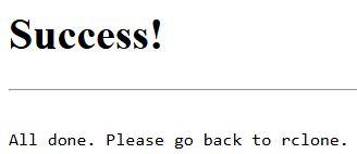

Jetzt hat sich bei mir der Browser automatisch geöffnet und ich habe meine OneDrive-Anmeldedaten eingegeben.
Am Ende:

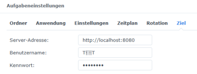

Das Ziel in der Hyper-Backup-Aufgabeneinstellung sieht dann bei mir jetzt so aus:
Benutzername ist die Umgebungsvariable "RCLONE_USER" und Kennwort der Wert, den man RCLONE_PASS bei der Erzeugung des Containers mitgegeben hat.

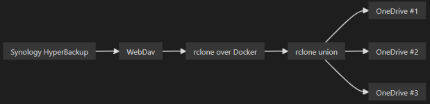

I found i could do it all with Single Docker Container using the rclone "union" command - found it here
Synology HyperBackup >> WebDav >> rclone >> rclone union

A fter copying file to NAS Container... as before and restarting it - i was able to open in my browser - the IP:port (eg 192.168.2:54322 ) and see all the file in all the roots of all the accounts -1733999167148.png
Hyperback then found the folders when I changed the Hyperbackup "Target"...
Hope this helps someone
