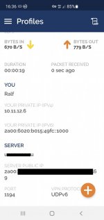

Bond und Gedöns... da haste doch bestimmt auch die Firewall an, oder? ??
Was Deinen Link angeht... prüft das Ding auch die "UDP"-Ports?
Es nutzt btw nix die öffentliche IPv6-Adresse zu verstecken, wenn direkt darüber der Hostname steht (Screenshot vom OpenVPN-Client auf dem Handy ;)). Lustigerweise haste auf dem "Server"-Screenshot noch "UDP" drin, bei der Handy-App dann aber "TCP". Musste Dich schon mal entscheiden.
Nach vielen herumprobieren (anderer Port, TCP statt UDP, myfritz-Adresse statt eigener Domain, Einstellungen in VPN Connect usw.)
Das würde ich unterlassen. OpenVPN ist (eigentlich) recht anspruchslos, meist sind es irgendwelche "Kleinigkeiten". Wenn man sich dann aber in der Fülle der Optionen verrennt und nur noch rumbasteln, ist am Ende mitunter alles so verstellt, dass es normalerweise funktionieren würde, aber aufgrund der Basteleien dann halt eben nicht mehr. Wenn dem so ist, wie Du sagst... Erstmal "Kommando zurück!" und dann - mit den ggf. neuen Erkenntnissen - nochmal frisch von vorn und dann auch erstmal ganz rudimentär...
Auf dem Screenshot sieht man bei der Verbindung die Client-IP 10.11.12.6, heisst die Syno hat in diesem Fall die 10.11.12.5. Da würde ich erstmal schauen (mit Firewall "aus"), ob da überhaupt eine Verbindung zustande kommt, damit man das erstmal ganz grundlegend prüfen kann. Ist dem so, kann man weiter sehen, ist dem nicht so, muss schon ein grundlegendes Problem vorhanden sein (Routing, etc.).

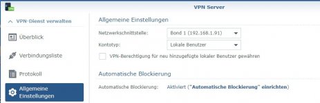

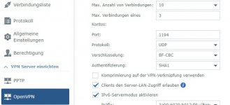

Ok, alles auf Null und neu aufgesetzt. Rumfummeln ist manchmal schön, aber in der IT verwerflich :)
Alle Einträge auf Standard gelassen. Siehe Screenshots.
Leider ist das Resultat dasselbe. VPN Verbindung = connected (sagt das Smartphone) und im VPN Server in der "Verbindungsliste" vorhanden. Aber keine Verbindung zu DS file. Weder über die interne IP (192.168.1.91:<port>, noch ohne <port>), noch IP des VPN (10.11.12.0 / 10.11.12.1 / 10.11.12.5).

Den ipv6 Server mode brauchst du übrigens auch nur, wenn du im VPN IPv6 benutzen willst.
Um nur per ipv6 und vpn auf die NAS zu kommen brauchst du den nicht. Es reicht wenn die NAS eine ipv6 aushandeln / festlegt für sich via Prefix Delegation auf der Fritzbox wie eingestellt.

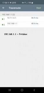

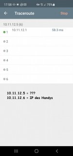

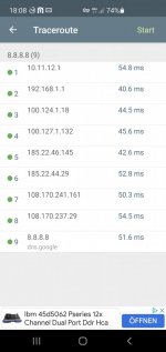

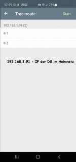

Wird es für Dein Mobilgerät sicherlich auch geben: Schau mal nach einer "traceroute"-App. Sobald Du diese hast, machst Du damit mal Tests auf die 10.11.12."5", "192.168.1.91", "192.168.1.1" (oder welche IP auch immer Dein Router hat) und "8.8.8.8".
EDIT: Wäre halt mal interessant zu wissen, ob überhaupt "irgendwas" greift ??
RalfPeter
02. Apr 2014
310
22
24
Irgendwas geht wohl, aber trotzdem wird irgenwo blockiert. Ich werde mal den Port 1194 scannen.
