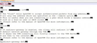

im Beitrag #4 sehe ich im Bild "opnevpn-002.jpg" CR/LF das darf so nicht sein.

Das ist interessant, denn diese CR/LF sind in der exportierten Datei enthalten, bevor ich sie editiert habe. Das probiere ich gleich mal aus.

Das war es nicht, die VPN Verbindung wird aufgebaut, aber das Netzwerk ist weder mit 10.11.12.1 noch mit 192.168.1.91 erreichbar.

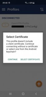

Der Zugriff über das VPN funktioniert für die VPN-IPs mit dem iPhone, mit dem Android nicht. Was mir aufgefallen ist:
Solange ich mich im einen WLAN befinde, funktionieren beide Geräte mit den VPN-IPs. Also scheinen im eigenen Netzwerk die Routen (?) usw. richtig zu sein. Sobald ich das WLAN ausschalte und nur noch per Funknetz verbunden bin, dann funktioniert nur noch die Benutzung der VPN-Verbindung mit dem iPhone tadellos. Die VPN-Verbindung wird auf beiden Geräten hergestellt. Sind auch beide im VPN Server zu sehen.
auf dem iPhone ist eine etwas ältere Version von VPN Connect. Diese fragt beim Öffnen nicht nach einem Zertifikat. Die VPN Connect Version auf dem Android fragt nach einem Zertifikat (obwohl es ja in der VPNconfig mitgeliefert wird). Bei "continue" wird die VPN Verbindung hergestellt (aber eben nur browsen meiner eigenen Homepage auf dem NAS, keine weiteren Zugriffe möglich), wenn ich "select certificate" wähle, kommt eine Fehlermeldung. Das ist der Unterschied den ich zwischen iPhone und Android bemerkt habe.
Um DNS kümmere ich mich, wenn der Rest funktioniert.
Hat jemand ebenfalls das Problem mit Android (11) und VPN Connect und dem VPN Server?

time15
