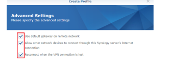

DS215j MARVELL Armada 375 88F6720, aber ich glaube das ruckeln lag an meinem Internet der Fernseher war nicht über den VPN Tunnel.
Also an der Synolgy habe ich das eingtragen:
Verbindung hat Bildschirmfoto 2024-08-19 um 11.49.48.pngmal geklappt:
Ich habe das Gateway 10.100.0.1 am Fernseher eingetragen + den eine ip vergeben 10.100.0.3
DNS-Server auf 8.8.8.8. gestellt.
Fernseher sagt ist mit dem Internet verbunden alles gut, aber Netflix sagt keine Verbindung

Hagen2000
25. Mai 2016
295
98
Nein, das kann leider nicht funktionieren.
Das 10.100.0.x-Netzwerk existiert ja nur intern auf dem NAS (es ist virtuell für die VPN-Verbindung), es im LAN nicht ansprechbar.
Ich fürchte, mit Bordmitteln kommst Du da nicht weiter.
Dein LAN ist vermutlich 192.168.178.0/24 und dein NAS hat dann eine IP-Adresse aus diesem Bereich.
Versuchst Du jetzt, eine IP-Adresse 10.100.0.x anzusprechen, fühlt sich niemand angesprochen.
Du müsstest deinen Fernseher so konfigurieren, dass als Gateway die IP-Adresse deines NAS im LAN verwendet wird und auf dem NAS müsste man dann ein S-NAT konfigurieren, so dass alle Anfragen von der IP-Adresse des Fernsehers (der dann wieder eine IP-Adresse aus deinem LAN haben muss) umgesetzt werden in Anfragen von beispielsweise 10.100.0.3 und somit in den VPN-Tunnel geroutet werden. Nur dann funktioniert auch das Rück-Routing.

An dem Thema haben sich mehrere Leute hier die Zähne ausgebissen. Google mal nach "synology openvpn as gateway site:www.synology-forum.de".
Ich konnte darunter auf die Schnelle aber keine Erfolgsmeldung finden. Aber irgendwie muss es ja gehen, sonst gäbe es das mittlere Kreuzchen in #8 ja nicht.

Danke @Benares für den Hinweis. Hatte mich gerade gefragt, was für einen Sinn der VPN-Tunnel auf dem NAS machen würde, wenn es diese Funktion nicht geben würde. Vielleicht habe ich in #9 zu kompliziert gedacht und mit dem Häkchen wird eben dieses S-NAT aktiviert.
Dann wäre mein Vorschlag, Folgendes zu versuchen: Stelle im Fernseher als Gateway die IP-Adresse des NAS im LAN ein. Vermutlich musst Du dem Fernseher dann eine feste IP-Adresse im LAN geben, da auch der DHCP-Server (normalerweise die FRITZ!Box) über das Gateway spezifiziert wird und auf dem NAS keiner läuft. Darauf achten, dass es keinen Adresskonflikt gibt.

Genau wegen diesem Haken bin ich erst auf die "Idee" gekommen, weil sonst würde das ja nicht geben. Irgendwie...
Ich versuche mal meinen Laptop zu konfigurieren, ob ich es mit diesem hinbekomme. Ist vermutlich ein wenig einfacher als über den Fernseher.
Meinst du die 10.100.0.2 oder die 192.x.x.x?
